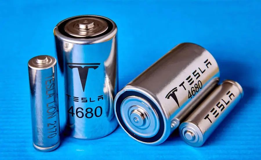

特斯拉的4680和比亚迪的刀片电池,它们绝对是汽车品牌自研电池里的翘楚。两者最大的区别在于电池正极材料,比亚迪的磷酸铁锂刀片电池,虽然密度低、低温性能弱,但制造成本也低、循环寿命反而更高。反之,特斯拉坚持的三元锂拥有正好相反的特质。所以在这一维度,永远分不出绝对的好坏,这是由物理特质决定的。

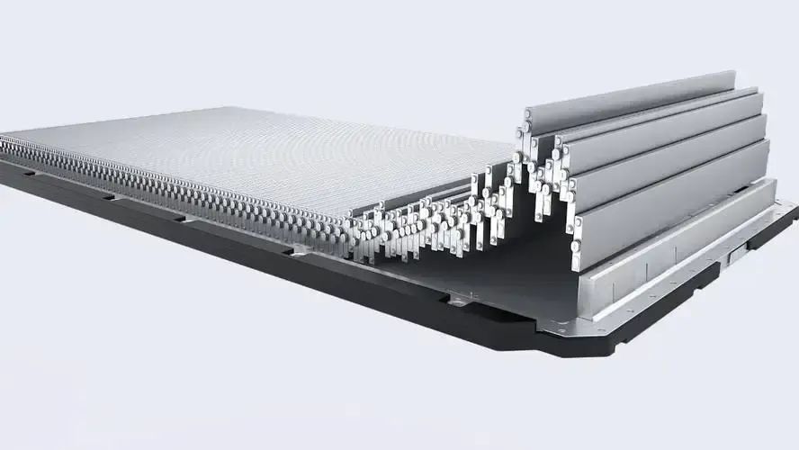

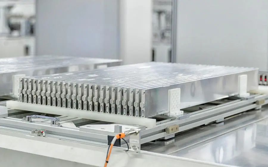

而电池结构上,特斯拉的4680是封存技术更成熟的圆柱电池,比亚迪的方形电池在集成化和外壳坚硬程度上更占优势。两种电池因为内部叠片摆放形式的差异影响,方形电池会拥有更小的电芯间隙。所以这一层面上,刀片胜。
最后是集成性,4680和刀片电池的质量利用率都远高于市面上的其它电车种类,关键点就在于CTP大模组设计。直接将电芯安装在电池包上看似简单,但对于技术的要求却很高。去掉模组后,对电芯本身的强度就有了很高的要求,而电控系统直接控制电芯,同时还要做到同等的安全,这背后的难度和系统工作量之大,可想而知。对于这两种电池之间的较量,让我选择的话,我肯定毅然决然支持国货。
