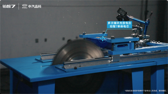

在最严重的“超高速碰撞、大卡车前后夹击追撞、翻车坠崖”等等极端事故场景,受损电芯是否能保证不起火、不爆炸,直接决定了乘员获救的可能性。“电芯切割”测试,正是面向这类场景而来。

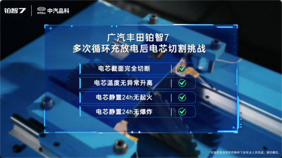

该测试分2轮进行,用于测试的2块单体电芯,均处于100%满电状态,其中一块为全新;另一块则经过了800多次循环充放电、等效行驶里程超30万公里。该测试为“全截面切割”,短路面积远超常规的针刺测试。测试结果显示,被切割的电芯温度无异常升高,静置24小时后无起火、无爆炸,这意味着,铂智7在最严重事故发生后,即使电芯受损,车辆也没有起火危险,确保乘员不受二次伤害;因救援需要而切割车辆时,同样不必担心切割触及电芯而引发火情。
这得益于电芯材料与设计的双重安全保障。铂智7的电芯采用高稳定性磷酸铁锂正极、低活性反应电解液与超高分子量安全隔膜,让电芯的耐热性能、抗短路能力大幅提升。每个电芯都使用了更高成本的贴片保险丝,可在异常时快速熔断,防止拉弧导致热扩散,从而保证整个电池包的安全。电池包的电流采样还采用双电流传感器冗余设计,为电池安全、能量管理、电机控制等提供了坚实的数据基础。

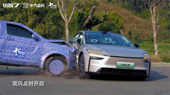

随后实施的60km/h横向来车撞击,模拟的则是典型“十字路口碰撞事故”。测试结果显示,在巨大冲击力下,乘员舱结构保持完整,A、B、C柱未发生结构失效,为乘员保留了充足的生存空间。车辆的约束系统响应精准迅速,预紧式安全带及时点爆收紧,侧气帘、侧气囊及远端气囊(前排中央气囊)均及时点爆、正常展开。乘员在该类别事故中,几乎可以免受伤害。
电池包在经历刮底与猛烈侧撞后,未冒烟、未起火、未爆炸,电解液无泄漏。说明动力电池电芯毫发无伤。碰撞后,高压立即下电,防止乘员或救援人员意外触电,更可预防热失控发生。低压系统继续工作,让车辆双闪自动开启,及时提醒周围车辆,避免二次事故——这在夜间无路灯的郊外,或者车辆被撞入路边阴暗处的时候,尤为重要。E-CALL紧急呼叫服务及时启动,人工客服立即接入联系乘员,确认状况——万一乘员受伤、被困,车机屏幕受损、手机在事故中遗失、受损或无法触达,人工客服就是唯一的救援联系方式。非碰撞侧车门可正常打开,乘员可以从非碰撞侧直接逃生,救援人员也可以从该侧更快捷地施救。

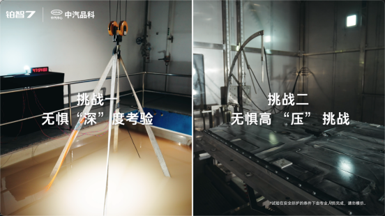

 “电池包48小时带载腐蚀浸水”测试,在日常场景基础上直接加码,模拟高腐蚀性海水倒灌导致的铂智7整车泡水场景,在1.2米深的3.5%氯化钠泥水溶液中,实施96倍国标测试时长的浸泡,检测电池包密封性。测试后,电池包均无泄漏、外壳无破损、未发生起火或爆炸,绝缘电阻检测正常。即使铂智7整车长时间泡水甚至意外落入海中,也不会因导致漏电和热失控事故的发生,打捞和清理过程完全安全。长时间泡水都没问题的铂智7,日常涉水自然可以放心通行。
随后实施的“电池包高温高压冲水”则模拟高压洗车场景,更是以“IPX9K级标准”,通过水枪用80℃高温水,以8000-10000kPa高压,对电池包实施近距离、多角度冲击,测试后,电池包均无泄漏、外壳无破损、未发生起火或爆炸,绝缘电阻检测正常。说明即使是最深度的精洗冲刷,也不会对铂智7电池包造成危险。

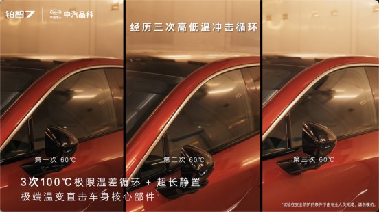

“整车极寒极热循环冲击”覆盖-40℃到60℃的极限温差,相当于从寒冬腊月的内蒙古牙克石,到七八月份的新疆吐鲁番。3轮急剧、宽幅的温度变化对车辆的电子电气系统、密封件、内饰材料等都构成严峻考验。测试后,车辆外观无变形、车机功能操作全部正常。意味着中国境内任意气温环境变化都不会对车辆造成损坏。
